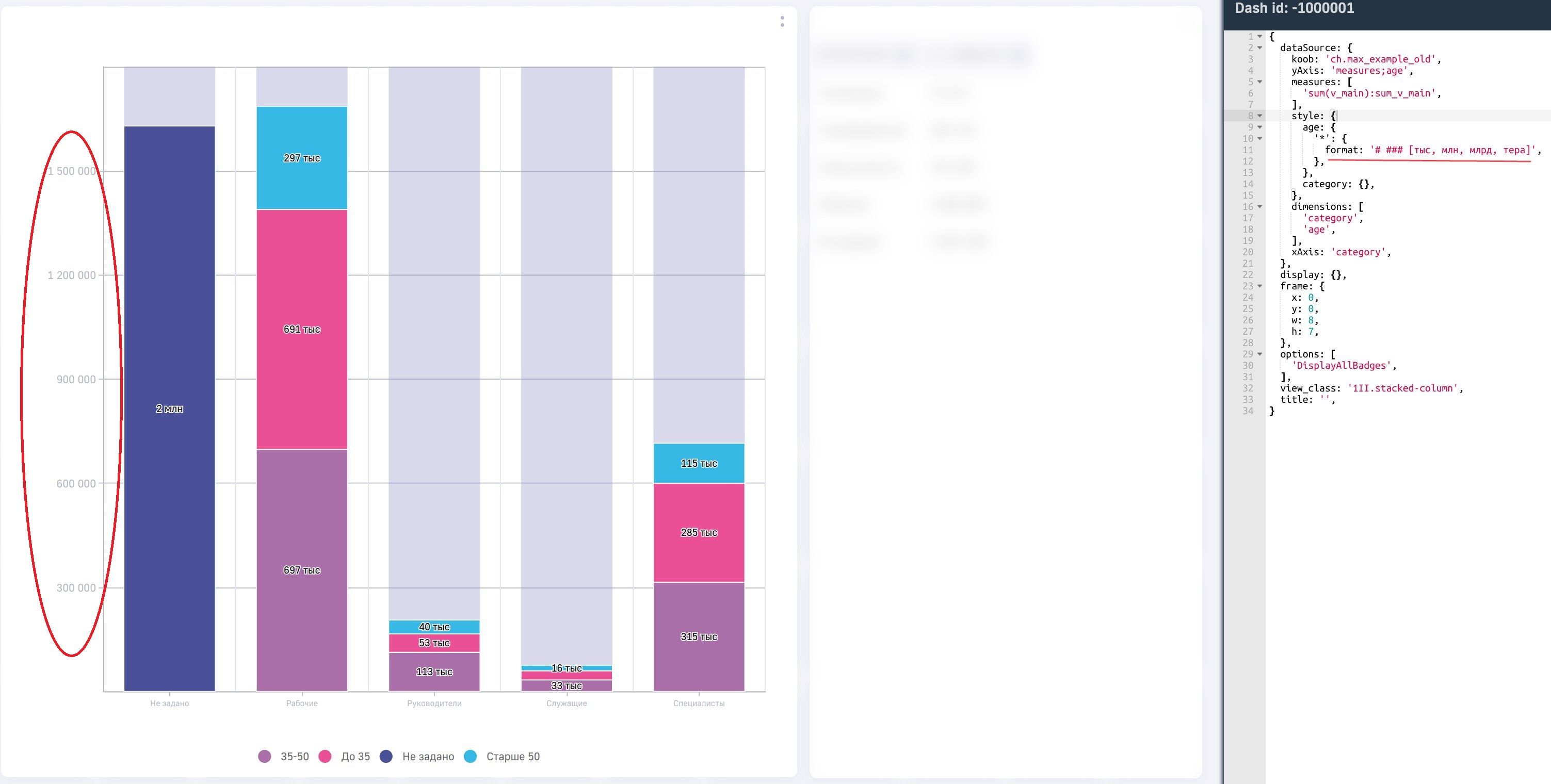

Подскажите а можно ли применять подобное форматирование для “рисок” сетки
может быть возможно через echrats по аналогии с https://help.luxmsbi.com/-880
только как правильно называется этот объект?
Данный функционал не предусмотрен для оси
