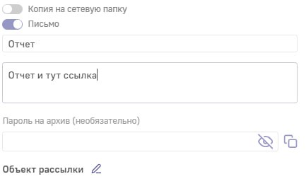

Добрый день, подскажите пожалуйста:
Как можно в текст письма при рассылке отчета вставить гиперссылку?
Добрый день! Статичную ссылку или динамически формируемую? Если статичную ссылку на какой-то web ресурс, то просто скопипейстите в этот же текстовый блок. Если динамически формируемую, то сейчас такой возможности нет. Опишите что Вам требуется мы подумаем над реализацией.
Статическую.
Спасибо.
Но есть ли возможность вставить именно гиперссылку в слово “ссылка”?
Тело письма у нас отправляется в формате HTML, так что:
<a href="https://google.com">Ссылка</a>
