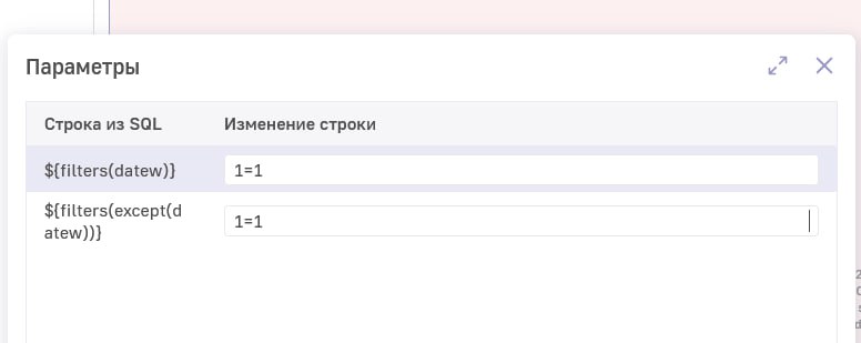

А что вот тут подставлять, подскажите пожалуйста?
Тут ничего. Это для проверки SQL
Создалось, но отображает “Нет данных”. К тому же сам фильтр теперь в принципе не отображает какой-либо диапазон)
