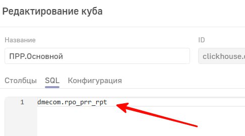

подскажите, появилась потребность сваять olap-куб на базе очень большой таблицы в КХ, столкнулись с невозможностью протолкнуть набор полей для группировки в куб, а при попытке вытащить условный гигабайт на фронт, браузер падает
есть какие практики реализации подобного?
нашёл тред в комьюнити, если я правильно понимаю, есть возможность сформировать запрос на фронте и его отправить напрямую в КХ, это так?
Что-то я не понимаю вопроса. Люксмс и так делает запрос и посылает его напрямую в КХ.
Если вам нужно изменяемое количество полей, то используйте дэш “Сводная таблица”
Если вам нужен самый оптимальный запрос, то в качестве SQL указывайте только схема.таблица без select.
Да и будет вам счастье
