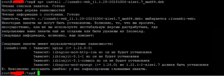

Неудовлетворенные зависимости при обновлении luxmsbi-web с версии 11.1.27
ОС: Астра Линукс (Astra Linux)
При обновлении компонента luxmsbi-web с версии 11.1.27 на более свежую, может возникнуть ошибка об неудовлетвореных зависимостях.

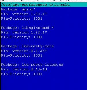

В таком случае необходимо перейти по пути:
/etc/apt/preferences.d/nginx
или
/etc/apt/preferences.d/luxmsbi
Данные файлы необходимо или удалить или закоментировать в них строки.
Примеры строк в файлах:
ВАЖНО!!!
Также для обновления необходимо добавить или раскомментировать стандартные базовый и внешние репозитории Астры(если они не включены).
Без них не будут подгружены необходимые пакеты.
После выполненных действий, проблема с неудовлетворенными зависимостями при обновление компонента luxmsbi-web будет устранена.
