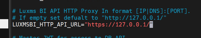

Но после данной настройки получаем ошибку авторизации при переходе на ETL Databoring
В файле /etc/default/luxms-databoring изменили значение следующего параметра, но это не помогло.
Существуют ли какие-нибудь дополнительные рекомендации по настройке для корректной работы?
