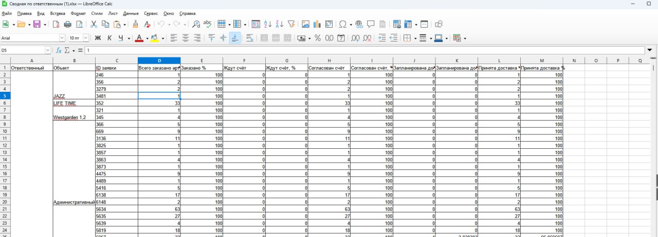

Подскажите, было может у кого такое?
Сделал для сводной кастомный шаблон эксель. (Всё что изменил - стёр верхние 3 строки)

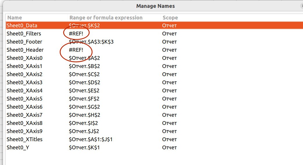

Если обновляю страницу и пытаюсь скачать - выдаёт ошибку “Report generation failed”, “detailedMessage”: “Wrong range value #REF!”,
Если отключаю часть межей, и потом возвращаю обратно - отчёт отлично скачивается.
Можно как-то полечить локально или только тикет делать?
