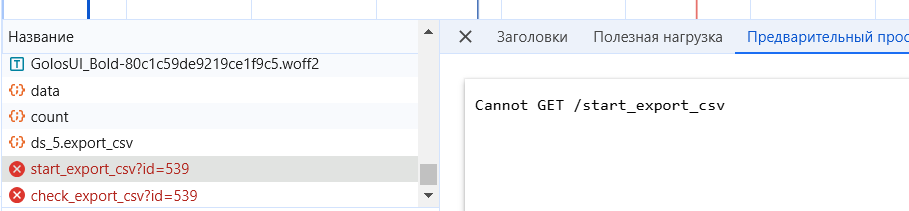

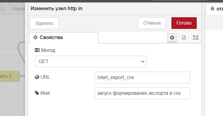

После обновления с 8 на 10 версию (10.2) возникла проблема с обращением к датаборингу. При обращении по названию в ответ приходит, что такого узла нет
При этом в самом датаборинге узел есть (корректность наименования проверена)
Добрый день.
У вас некорректно указан URL.
Пример корректного:
***.spb.luxms.com/databoring/tenant/1/1/test2
