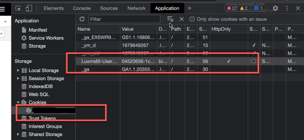

Наши специалисты занимаются устранением данной проблемы.
Однако в качестве обходного решения можно в настройках браузера в разделе: F12 → Application → снять галочку у HttpOnly.
Снять галочку можно двойным нажатием на неё.
К сожалению, мне это не помогло
Для систем с luxmsbi-pg 8.12.2+ версий необходимо: в БД в таблице adm.configs в строке - HTTP.userSession.cookie.httpOnly проставить false.
