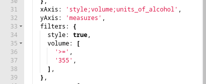

Вопрос №2. Фильтрация числовых (и не только) значений с использованием вкладки “Фильтры” в конструкторе дэша
Фильтры можно настроить как с использованием графического интерфейса, так и с помощью json конфигурации (далее примеры будут с обеими вариациями)
2.1 Внешний вид и создание фильтра
После нажатия на кнопку “+” выбирается параметр, по которму необходимо отфильтровать данные
GUI
JSON
2.2 Операторы
Вы можете использовать следующие операторы: “=”; “!=”; “>”; "< "; “>=”; “<=” “between”.
Важное уточнение: в GUI при использовании нескольких значений нельзя использовать пробелы, то есть если вы, к примеру передаете несколько фильтров или используете “between”: это будет записано так: “330,568”
Некоторые примеры:
GUI
JSON

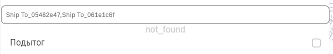

_3. Попробовал в поле поиска в Pivot Table и в управляющем дэше вписать несколько значений через запятую - не работает.
Управляющий дэш:
Pivot Table:

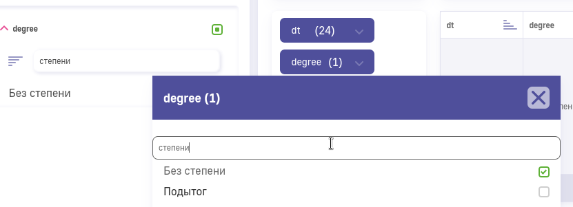

_4. Попробовал режим LIKE фильтрации, возникли ещё вопросы. Все действия я выполнял внутри Pivot Table. Заметил следующие особенности:
_4.1. Если начать вводить шаблон поиска и остановиться, то через пару секунд он будет автоматически применён, меню поиска закроется, значения не только таблицы, но и всего дэшборда будут отфильтрованы.
Так и задумывалось? Есть ли возможность скорректировать поведение поиска таким образом, чтобы он начинался только по нажатию на кнопку “Enter” или элемент GUI и не закрывался самостоятельно?
_4.2. При вводе шаблона фильтрации вида “_00” отфильтровываются как значения, содержащие “_00”, так и содержащие “00”.
Выходит, что поиск в режиме LIKE возможен не только по набору символов, но и с заданием маски поиска.
Есть ли возможность описать все возможности LIKE поиска?
_4.3. После того, как шаблон поиска применяется к таблице, меню поиска самостоятельно закрывается, результаты отбора применяются к управляющему дэшу и весь дэшборд перестраивается с новыми условиями фильтрации. При этом если в таблице открыть список значений для отфильрованного поля, то пользователь увидит только те, что отфильтрованы сейчас. Получается, что непосредственно из интерфейса таблицы пользователь не сможет скорректировать условия поиска простыми кликами мыши и не сможет понять, что таблица была отфильтрована по полю, если не заглянет в управляющий дэш.
Есть ли возможность для таблицы всегда отбирать список всех значений поля, но в самом верху группировать выбранные, а под ними в неактивном режиме выводить остальные доступные для выбора значения?
_4.4. Если после фильтрации таблицы в GUI нажать “Очистить фильтры”, то предыдущие условия фильтрации не будут отменены.
Так изначально и задумывалось? Есть ли возможность непосредственно из таблицы, не применяя управляющий дэш, сбросить все условия фильтраций, которые применены к таблице?
Вписывать несколько значений через запятую пока можно только в установке фильтров из п.2
Так и задумывалось? Есть ли возможность скорректировать поведение поиска таким образом, чтобы он начинался только по нажатию на кнопку "Enter" или элемент GUI и не закрывался самостоятельно?

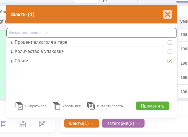

Возможно я неправильно понимаю вопрос, но по умолчанию в pivot/table доступны и выбраны все варианты. Можно задать и выбрать те или иные данные заранее - через конфиг дэша, выглядеть будет примерно так:
JSON
То есть в данном случае по умолчанию выбран один факт из трех и, как видите, выбранный вариант не перемещается вверх по списку, сохраняется изначальный порядок
Спасибо за вариант решения, но он относится к отображению мер. У меня вопрос был про аттрибуты измерений, т.е. текстовые поля.
