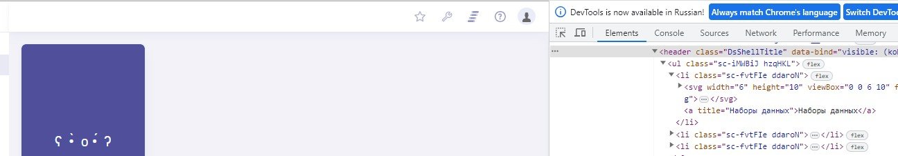

Подскажите как убрать навигацию по страницам - датасетам,
Возможно это сделать самим в коде сайта на сервере? Может в css?
Скажите где и как можно это сделать? Может есть возможность отредактировать в графической оболочке сайта?
Вот для примера скрин:(скрыть нужно выделенный фрагмент)
Здравствуйте, да можно убрать:
- создайте файл styles.css с любым css набором стилей, но добавьте туда

Получилось!!!
