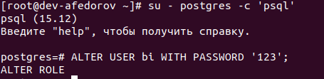

Для корректного изменения пароля системного пользователя bi в postgesql необходимо изменить пароль пользователя выполнив действие от имени администратора:

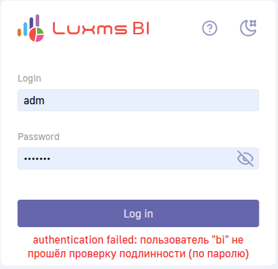

:exclamation:Если остановиться после этого шага, при попытке входа будет возникать ошибка:

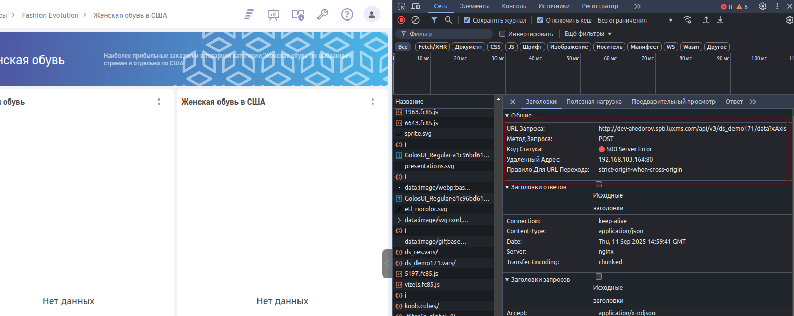

:exclamation:Если при попытке открыть атлас или загрузить файл как источник, будет возникать ошибка (Service error):
Это связано с тем, что вы не изменили пароль UI для источника luxmsbi.
