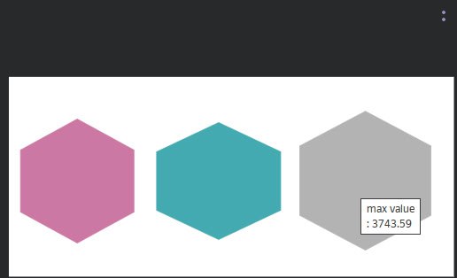

Добрый день это svg картинка в схеме как вывести какой-то текст в эти 6-тиугольн. (пример знач1, под ним знач2, и еще под ним статичный текст) и вот вылезло при наведении max value… как к этому добавить еще больше данных(например max value под ним город)?

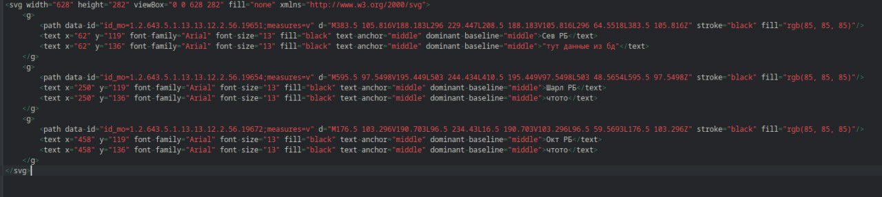

Это svg path. Сделайте его не самозакрывающимся тегом а обычным и внутри расположите теги типа text, столько сколько нужно. Каждый хранит название соты или значение межи.

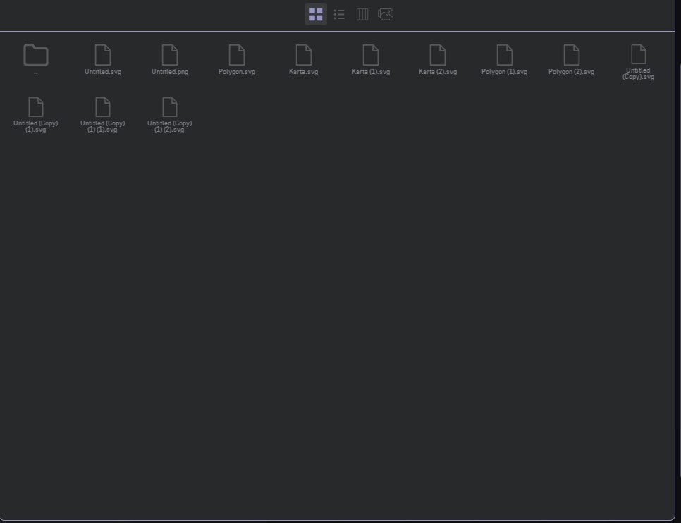

и еще, не знаю может быть есть уже эта функция, но если нет добавьте возможность удаления этих файлов, а то такими темпами их будет очень много(сейчас могу только добавлять а удалять не нужные нет)

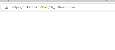

Пропишите слово ресурсы и сможете удалить ненужное
вместо 350, номер вашего атласа.
Невозможно гибко, красиво и динамически разместить потенциально длинные названия значений строкового дименшна внутри произвольной фигуры svg. А вот значения меж из куба можно. Кажется я уже говорил ранее вам как нужно размечать этот svg

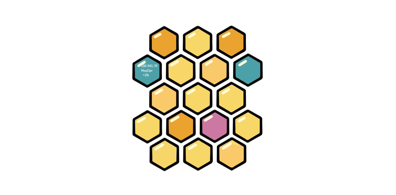

данные для первой строчки и для цвета настоящие. число берется из v, цвет - из stoplight правил для текущего v.
v2 указан для процентов, но я его не завел, забыл. Но ничего, вручную что-то подобное можно сделать.

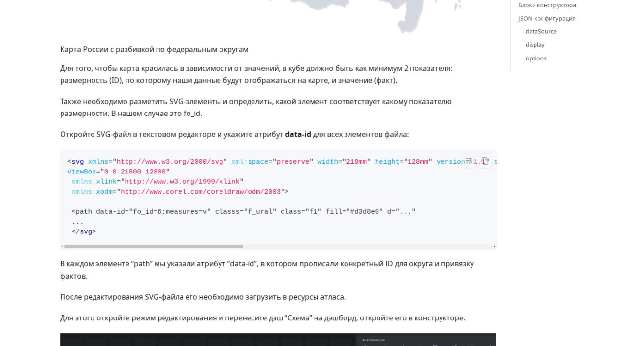

Основная работа - создать разметку data-id path, разместить в самом низу кучу копий тегов g с текстом внутри и заменить там все на актуальные значения дименшна и межи. Разметка там тоже есть, чтобы число подхватывать.
И так как картинка из интернетов - надо убрать в svg блок style с цветом по дефолту - иначе он перебьет динамический
Вот по аналогии с таким svg и размечайте
