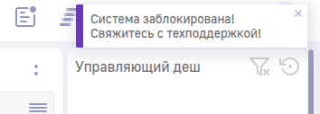

В системе LuxmsBI можно воспроизводить различные алерты при входе на дэшборд.
ВАЖНО!
Однако, если алерт появится один раз, то при переходе на другие дэши он снова не появится, только после перезагрузки страницы.
Варианты установки такого алерта:
  1. В ресурсах атласа создать файл init.lpe и в нём указать:
alert('Hello, World!')
Также есть описание в инструкции:
  1. Однако есть и другой вариант.
    Для этого необходимо в дэше на дэшборде указать блок по подобию ниже:
title: 'lpe:wrap("Управляющий деш", alert("Система заблокирована! Свяжитесь с техподдержкой!"))',
